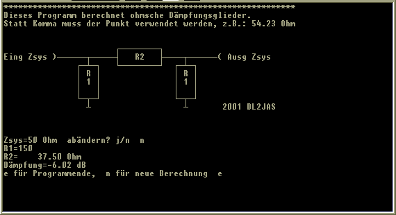

Bild atten.exe
Mit dem Programm kann man beliebige Abschwächer berechnen, nicht nur für 50 Ohm, sondern auch für andere Systeme, z.b. 75 Ohm oder auch Audio.
Es ist ein Pi-Glied, wie man in der Graphik sieht. R1 muß immer größer als der Systenwiderstand sein, sonst gibt es eine Fehlermeldung.
Im Bild sieht man als Beispiel einen Abschwächer mit 6 dB. Die beiden Widerstände R1 haben 150 Ohm und R2 hat 37,5 Ohm. Schaltet man 4 Widerstände zu 150 Ohm parallel, kommt man auf die 37,5 Ohm. Der ganze Abschwächer 6 dB ist also mit 6 Widerständen zu 150 Ohm realisierbar.
